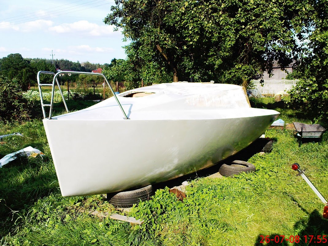

                        Nie wiem czy to można poczytać za doświadczenie w Epoxy.
                        Ale swego czasu popełniłem coś takiego
                        Żeby nie było - próbowałem wkleić obrazek na serwer diy... - ale nie zaczytywało.
                        To konstrukcja diagonalna z obłogów sosnowych 2 mm.
                        Użyłem tam klejów i żywic epoksydowych do laminowania.
                        Wydaje mi się że west system to w Twoim układzie będzie porażka.
                        Dla tego że są to żywice bardzo płynne które mają za zadanie przesączyć materiał, wejść w jego strukturę i związać go.
                        I to idealnie sprawdza się własnie w łódkach, ale tobie potrzebne jest powierzchniowe wiązanie. i mnie się wydaje że przydał by Ci się klej epoksydowy. W polskich warunkach np. Epidian 5 + utwardzacz Z1.
                        Utwardzacz Pac uplastycznia spoinę ale w Twoim wypadku nie ma takiej potrzeby.
                        To taka uwaga na szybko.
                        W każdym razie ja osobiście uważam że epoksydy to przerost jeśli chodzi o kolumny
