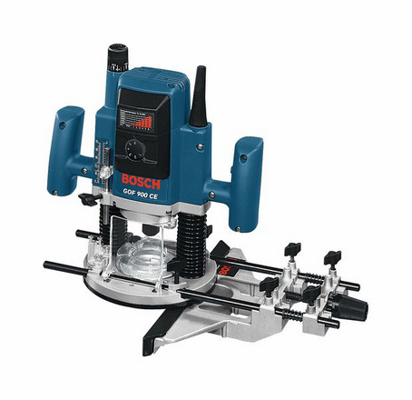

        Kupiłem ostatnio nową frezarkę Boscha GOF 900 CE - szukam teraz frezów do niej. Które firmy są sprawdzone, macie może jakieś przetestowane? Na komplet kilku frezów nie chciałbym wydać więcej jak 300zł. Znalazłem na allegro zestawy po 6szt Boscha - co o tym sądzicie?

              hmm sądzicie że które lepsze? dedry czy te boscha?
              Nie chciałbym żeby taki frez spowodował jakiś uszczerbek na moim zdrowiu, w końcu wirują z pokaźną prędkością.
              Głownie będę obrabiał dąb, wiórówke i MDF.
                watpie zeby takie frezy znaczaco roznily sie jakoscia
                dedra jest OK
                jedynie lozyska ostatnio mocno sie pogorszyly
                moje stare frezy jada od lat na tych samych lozyskach. nowe padaja po ok miesiacu...
