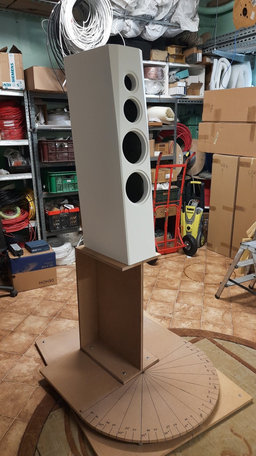

      Dorobiłem jeszcze zaawansowany system utrzymywania pochylonej kolumn na pionowo.
      Klippel klęka!
      JMA RQ900 [WF223+MR16+D2608] • Atoll IN300 • Arcam CDS27 • Arcam irDAC • Onkyo NS-6170
        Przyklej paski z filcu, nie będziesz musiał oklejać taśmą.
          Nie mogę, bo to cofnie oś pomiaru o grubość filcu i pomiary nie będą zgodne z normą ANSI/CTA-2034-A
