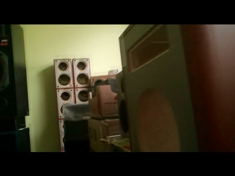

          Jako ciekawostka? Dziadek jest ok moim zdaniem.
            1 mój post w tym temacie, więc jako ciekawostka...
              nierozumiem co ma na celu ten film
                Hm. Przeglądając ten temat były wypowiedzi nt tego sklepu. Przeglądając joemonster, rzucił mi się w oko ten filmik, więc wrzuciłem go tutaj jako ciekawostka.
                  Myślałem że to redaktorzy uwagi albo wydział w11 z tvn szukali przestępstw gospodarczych. Pewnie jakby spytali o zgodę dziadek by się zgodził na filmik, dla niego to reklama nie wiem jaki sens tego ukrywania
