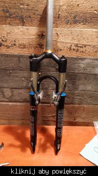

                      Jak zwykle sezon się zaczął a ja ciągle w pracy i daleko z pracą. Stery fsa zmienione tu nie było komplikacji, tylne koło się centruje, amor ogarnięty :
                      wymiana wszystkich olejów, uszczelnień olejowych niestety nowe zamienniki są niebieskie oraz oringi zmienione. Ciśnienie nabite i się trzyma, na razie wycieków nie widać

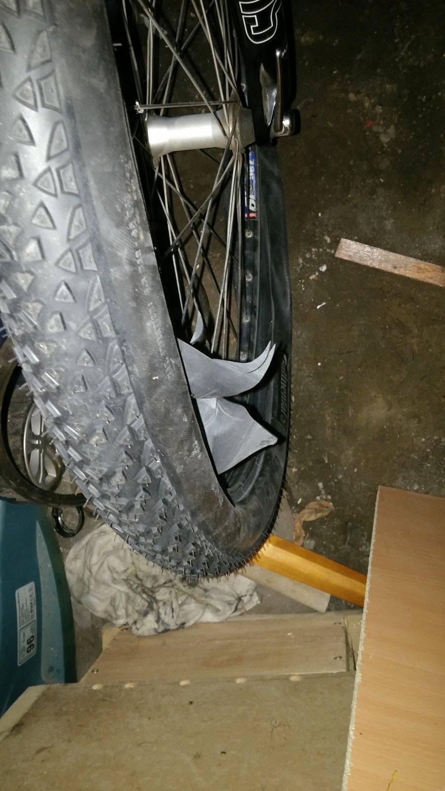

                      Ale były tez niespodzianki, zmiana gumy z kenda opona i dętka na conti race king 22 a tu taka niespodzianka przy 3 barach, założyłem drugą ale boję się dać więcej jak 3 a powinno być 3.5-4.5 chyba
                        Co to dokładnie za Maniek... ja miałem R7 pod vki ale sprzedałem no i pod moje 80kg troche za wiotki.
                        Ja przy kole 29 i oponie 2.25 daje max 2.2 bara... 4.5 uuu nie wyobrażam sobie tego w terenie czy szutrze.
                          sliver już jakiś czas na nim jeżdżę , zobaczymy jak to po serwisie będzie jeździć a ciśnienie zostawię około 3
                            Na detkach calkiem niskie cisnienie macie... gdzies jaki3s gorki z kamyczkami to bez 4.0-4.5 nie schodzilem.. ale preferuje szerokosci opon do 2.0. Na bezdentkach na piasek i tak pompowalem pod 3.5

                              Ogólnie tak jak radziliście zrobiłem cały przegląd rowerkowi wszystko nasmarowane i wyregulowane. Amorek też trochę lepiej się ugina po wyczyszczeniu.
                                ja mam 2,2 szerokosci i dla opony zalecane minimum to 2,5 bar
                                pompuje do max 3 na szose, 2,5-2,7 normalnie
                                ale dopiero przy 1,6-1,8 jest komfort przy miejskiej jezdzie
