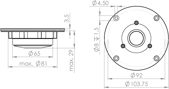

        W jaki sposób powiększyć otwór żeby na miejsce Seasa 27TBC/G pasował Wavecor TW022WA06 ?
        http://seas.no/images/stories/presti...47_27tbc_g.jpg
        http://www.wavecor.com/assets/images...ne-drawing.png
          To raszej banalne, nawet wykorzystujac pilnik. Odrysuj od krawdzi otworu linie po okegu nowej srednicy, potem usun material frezarka, nawet wiertarka wiercac duze otwory na okolo, a pozniej pilniczek jesli nie masz frezarki.
            Frezarkę mam i chciałbym żeby efekt wyglądał profesjonalnie
              Musialbys miec bardzo duzy pierscien kopiujacy, moze by sie udalo jakos objechac po zew okregu. Zostaje Ci reczna robota. Z reszta, przeciez tego nie bedzie tak widac, nawet jak zrobic z reki frezarka, i papierkiem wyszlifujesz to bedzie git od srodka.
                nie wiem po co ale możesz wyciąć (frezarką) krążek o średnicy o 1mm większej od otworu, sfazować go aby dało się go komfortowo wbić w otwór i następnie najlepiej chyba otwornicą ew. frezarką.
                  do powiekszania otworow przydaje sie frez z lozyskiem zalozonym na trzpien
                  np frez 20mm i lozysko 16mm
                  opierasz lozysko i frezujesz od spodu. pozniej gorna czesc usuwasz frezem z lozyskiem od dolu
                    A nie lepiej wyciąć sobie szablon o "odpowiednej średnicy" żeby wycentrować i założyć tuleję kopiujacą
                      mozna, ale rownie latwo bedzie "zatkac" otwor i frezowac nowy okrag
                        chyba tak zrobię
