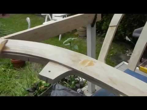

                                          Tu masz film do linku żeby zobrazować gęstość gotowego roztworu E5 + PAC
