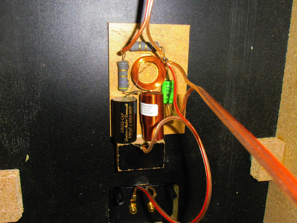

      hmm pokusilbym sie o sklonowanie tego.. przetworniki to niecale 400zl razem z hornami, to sa te:
      http://www.stx.pl/horn-195-155.html
      tu widac zwrotke:
      http://stereoikolorowo.blogspot.com/...lon-amber.html
      jesli ktos rozgryzie ta zwrotnice to w przyszlym tygodniu robie zamowienie w stxie ;p

            przeciez prawie wszystko widac :)
            tylko zamówić
              tylko zamówić
              Dokładnie:

              zwrotnica - amber
              http://4.bp.blogspot.com/-aSZ2WazPxo...+Obraz+509.jpg
              Lista:
              - 000-2299 drut.z rdz.prosz.walc. Cewka ind. 1,800mH +/-3% 0,430Ω dr.0,80mm Fe 0,021kg. śr.21 dł.40mm szt. 8,86 10,90
              - 001-0125 Kon. 12,00µF 100VDC ER DF 5% tol.10% ELE. NP MDL śr-13/ 27mm. pionowy szt. 2,06 2,53
              - 001-0254 Kon. 5,60µF 400VDC 5% MKP Jantzen Cross-cap śr-21/ 36mm. poziomy szt. 8,88 10,92
              - 002-0316 Rez. 4,70Ω 5W 5% MOX (met) RSS Ty-Ohm śr.8,5/24 samogasnący szt. 0,4 0,492
              - 002-0310 Rez. 3,90Ω 5W 5% MOX (met) RSS Ty-Ohm śr.8,5/24 samogasnący szt. 0,4 0,492
              i ta jedna cewka której wartości nie widać, ale stawiam że to:
              - 000-1353 drut.powietrzna Cewka ind. 0,610mH +/-3% 0,820Ω dr.0,63mm śr.28 dł.15mm szt. 6,5 8,00
                Kopię można zrobić, bo wszystko na dłoni, ale kopia Pylonów...? Przecież to żaden wyznacznik... :P Chodź z drugiej strony konstrukcja inna...
                  Z ta ostatnia cewka to bym jeszcze pokombinowal.
                  Tylko zwróćcie uwagę na prowadzenie kabli i ich oznaczenia.
